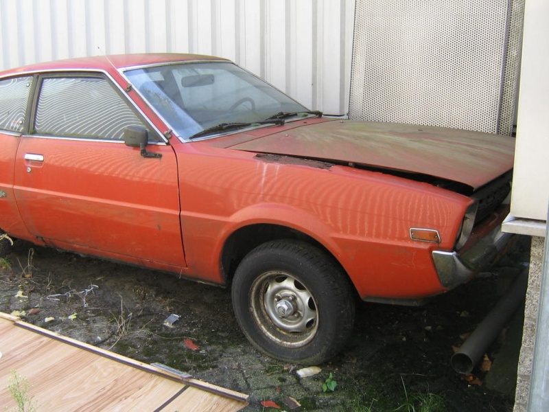

De 48-RK-79.
Mitsubisi Celeste 2000GT kleur Rood.
Deze auto is en paar maanden geleden aangeboden door de oude eigenaar ( Dick. Woonpl. Houten )
Hij is lang eigenaar geweest, maar de wagen is stil komen te staan door motor problemen.
Hij wilde hem niet zo maar naar de sloop brengen en heeft contact met ons gezocht.
zij verhaal kwam in eerste instantie bij mij over dat het om een sloper ging.
* 5 jaar stilstaan en buiten.
* gaten in spatbrden.
* motor is kapot gelopen en in delen bij de auto.
De eerste foto's gaven ook niet echt de beste indruk.

De auto is in november naar zwolle gehaald, met de bedoeling hem te slopen.
Bij nadere inspectie was de body echter niet zo verkeerd.
De spatborden zijn dan wel gaar, en het plaatwerk eronder aangetast.
één zijde van de auto heeft door de regen ed ook laswerk.
Terwijl de andere zijde gaaf is, doordat deze zijde tegen een muur heeft gestaan.

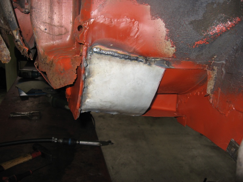

De volgende stap was de rechter chassisbalk die was doorgeroest van onder ter hoogte van de hulpdwarsbalk (achterzijde wielkast rechtsvoor, zeg maar onder de voeten van de bijrijder). Waarschijnlijk is de ellende hier begonnen door spatwater van het wiel. Het water kan niet weg een vreet zich naarbuiten, aan de ene kant naar de chassisbalk en aan de andere kant naar de dorpel achter het voorscherm.
Als dit gedeelte klaar is moeten de verstevigingsbalken van de binnenschermen aan de voorzijde nog (hieraan zitten de voorschermen geschroefd). Ik heb hiervoor 2 gebruikte binnenschermen klaarliggen, daar kan ik de benodigde stukken uitzagen. Intussen zal er nog wel wat meer narigheid opduiken, maar dat maakt de uitdaging alleen maar groter.
Ik heb in het verleden al het nodige laswerk verricht aan mijn Galant, maar met de Celeste heb ik al weer dingen bijgeleerd. Zoals een clublid me eens gezegd heeft toen ik hem om wat adviezen vroeg: Je moet er gewoon aan beginnen en als de auto klaar is, dan kun je lassen.

Het begint nu langzaam ergens op te lijken. De lijst met laswerkzaamheden wordt steeds korter. Ik heb besloten om me te beperken tot het noodzakelijke laswerk voor de keuring aangezien binnenkort de Zwarte Galant ook weer gekeurd moet worden (en daar is ook nog wat werk aan).
Ik ben begonnen aan de hulpdwarsbalk rv. Deze verbindt de dorpel aan de voorzijde met de chassisbalk. Het was natuurlijk te verwachten dat deze allemaal aangetast waren door de roest, evenals de bodem aan de bijrijderskant.
[Je moet geregistreerd en ingelogd zijn om deze link te kunnen zien.]
Ik moest dus eerst drie andere delen repareren voordat ik eindelijk kon beginnen aan hetgeen ik eigenijk wilde doen.
Voordat ik kon beginnen met opbouwen moest eerst het slechte plaatwerk worden verwijderd. De haakse slijper moest weer flink aan de slag! Aan het einde van dit project zal die ook wel versleten zijn. Het blijft altijd weer een beetje intimiderend om grote stukken ontbrekend, uitgezaagd plaatwerk te zien. Om die reden werk ik nooit gelijktijdig op meerdere plaatsen. Ik probeer het een beetje als een puzzel te zien (met ontbrekende- en niet passende stukjes).
Wat ook goed helpt om gemotiveerd te blijven is om terwijl je met een langdurige klus bezig bent die voor je gevoel niet opschiet, even af te wisselen met een kleine klus waar je direct resultaat bij ziet.
Zo was een van de strips waarmee de benzinetank wordt bevestigd deels doorgeroest. Ik heb de strip losgemaakt en verstevigd door hem op een stuk plaat te leggen en aan weerskanten met griptangen vast te zetten. nu kon ik het verroeste stuk eruit slijpen (terwijl de verstevigingsplaat intact blijft). Vervolgens een nieuw stukje plaat op maat maken en er tussen leggen en vastlassen. Dan de versteviginsplaat wegnemen en de onderzijde lassen. Resultaat: één degelijke tankstrip die exact even lang is als voor de reparatie.
Terug naar de dwarsbalk. Ik heb eerst de chassisbalk onder handen genomen. Het te repareren geldeelte heb ik in vier segmenten verdeeld en hier één voor één plaatjes voor geknipt en gebogen. Op die manier kun je de oorspronkelijke vorm gemakkelijker volgen en krijg je een beter resultaat.
Aan de onderzijde is er een rand die naar onder uitsteekt. Deze rand bestaat uit meerdere lagen plaat die bij elkaar komen, zoals bijvoorbeeld ook bij de wielkastranden achter. Ik heb er bewust voor gezorgd dat deze rand veel verder uitsteekt dan zou moeten. Hierdoor is er veel meer ruimte om de verschillende lagen degelijk te kunnen lassen. Nadat het laswerk gedaan is, kan de rand eenvoudig de juiste vorm krijgen met behulp van de haakse slijper en een lamellenschijf.
Er was nog enige fantasie en pas- en meetwerk nodig om het ontbrekende einde van de binnendorpel te recontrueren. De reparatie van de vloer en constructie van de hulpdwarsbalk vormden daarna in verhouding geen heel grote uitdaging meer.
